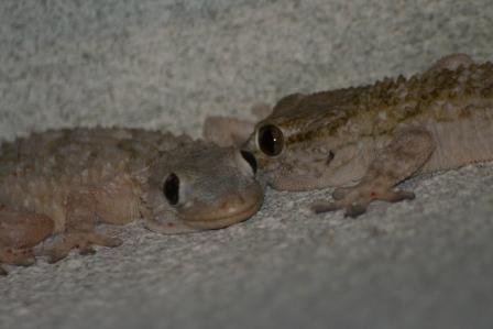

Cosa si stanno dicendo questi due?
17,66 KB

ahh ahhhhh sicuramente gli sta suggerendo nell'orecchio di visitare il nostro forum!
Simpaticissima foto!
Piccolo suggerimento per aiutarmi ad inserire le vostre foto nelle schede didattiche del sito: inserite la data e il luogo (anche se non proprio preciso preciso).
grazia
Inserito il - 20/09/2006 : 22:25:47  Link diretto a questa risposta  Mostra Profilo  Visita l'Homepage di grazia Aggiungi grazia alla lista amici  Rispondi Quotando
Li ho colti sul mio terrazzo (quindi a Gallipoli) il 26 maggio 2006.
Piccola curiosit?: se per noi sono gechi comuni e per il mondo scientifico tarentole mauritaniche, per i gallipolini sono ?salanitri?

cara Grazia
innanzitutto complimenti per lo "scatto" fantasioso!!
sei sicura si tratti di gechi comuni?
non riesco a vedere bene nella foto le zampe
per? cos? ad occhio avrei detto si trattasse di gechi verrucosi (Hemidactylus turcicus)
che dalle tue parti dovrebbe essere comune quanto il cosiddetto cugino "comune"! scusa il gioco di parole!:-p

che simpatici!! complimenti per la fotografia spiritosissima.
....e poi fa sempre piacere vedere "sorridere" gli animali! (come il belloccio foruncoloso sulla sx.)

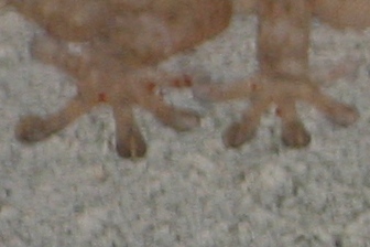

Sono proprio due gechi comuni, ecco i primi piani delle loro zampe.
Le zampe dell'esemplare di sinistra:

grazia
Inserito il - 20/09/2006 : 23:35:29  Link diretto a questa risposta  Mostra Profilo  Visita l'Homepage di grazia Aggiungi grazia alla lista amici  Rispondi Quotando
...e la zampa posteriore dell'esemplare di destra:
37,72 KB

Fabio Mastropasqua
Inserito il - 20/09/2006 : 23:54:15  Link diretto a questa risposta  Mostra Profilo  Visita l'Homepage di Fabio Mastropasqua  Clicca sul telefono per chiamare con Skype  Fabio Mastropasqua Aggiungi Fabio Mastropasqua alla lista amici  Rispondi Quotando
grazie mille grazia
sei stata gentilissima a postare addirittura le foto!!
aggiungo per non farci prendere per pazzi da chi non lo sapesse
che nelle zampe ci sono i caratteri pi? sicuri di identificazione
tra geco comune e verrucoso ovvero:
il primo ha
1) unghie solo al 3?e4?dito di ogni zampa(il verrucoso su tutte)
2)cuscinetti adesivi ben evidenti ed espansi uniti alla base (nel verrucoso non sono uniti alla base e non arrivano oltre la punta delle dita)

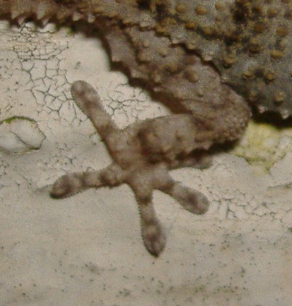

Ecco invece una immagine di geco verrucoso dove si notano (spero) le zampe a tutte le dita. Fotografato nell'Oasi di San Giuliano.
Ed ora qualcuno metta una foto del geco pi? endemico appulo-lucano... Come si chiama? Indovinate! (...lo so che siete tutti bravi!)
12,54 KB

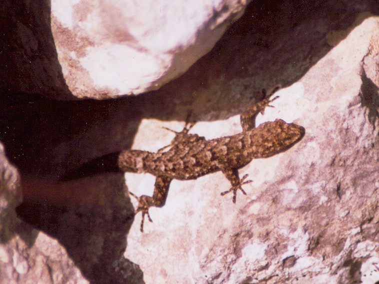

OK! Questa ? l'immagine completa che magari potrebbe usare Giuseppe. La data: maggio 2006; il luogo preciso: Masseria Zagarella, Oasi San Giuliano (Matera)
50,7 KB

Ecco fatto! Il geco di Kotschy (Cyrtodactylus kotschyi)
133,92 KB
Da noi, qui a Martina Franca, camminando lungo i tratturi di campagna, ne vedi a decine sui muretti a secco. A dir la verit? il verrucoso non l'ho mai visto e il comune l'ho visto raramente. Sar? forse per l'altitudine (300-400 m) o cosa?
Quello qui sotto ? quindi un piede di geco comune? E' stato fotografato a Monte S.Elia.
46,84 KB

Inserito il - 21/09/2006 : 19:16:55  Link diretto a questa risposta  Mostra Profilo  Visita l'Homepage di Matteo Visceglia Aggiungi Matteo Visceglia alla lista amici  Rispondi Quotando
Citazione:
Bravi gli Astuti! E veloci!
Io intanto volevo correggere la mia frase del post precedente dove intendevo dire "dove si notano le unghie a tutte le dita" e non "le zampe a tutte le dita"!

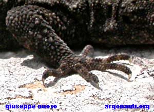

Inserito il - 21/09/2006 : 20:33:22  Link diretto a questa risposta  Mostra Profilo  Visita l'Homepage di giuseppe nuovo  Clicca sul telefono per chiamare con Skype  giuseppe nuovo  Invia a giuseppe nuovo un messaggio Yahoo! Aggiungi giuseppe nuovo alla lista amici  Rispondi Quotando

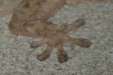

ed eccovi un piede di geco di kotshyi
Cassano (Ba) primavera 2003
20,24 KB
probabilmente la motivazione per cui vedi pi? gechi di kotdchy girando in campagna ? che ? la specie pi? diurna delle tre e anche la pi? terricola, nonch? la + selvaggia nel senso che ? il meno legato alle costruzioni umane (il geco comune ? chiamato cos? proprio perch? si trova spessissimo associato alle costruzioni soprattutto se illuminate, tanto che negll'ultimo mezzo secolo ha raggiunto molte zone dove prima non era presente).
Citazione:
direi proprio di si!!
