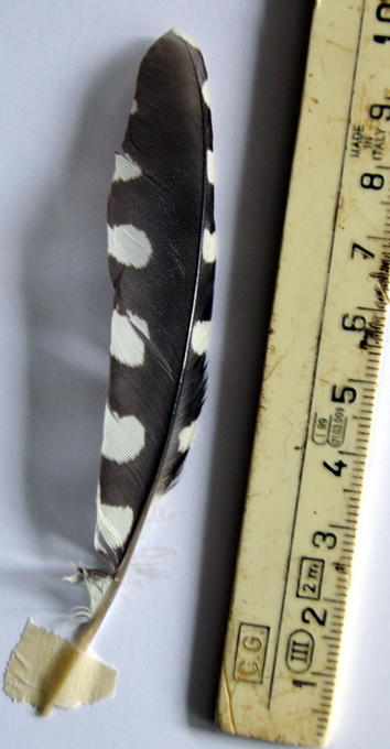

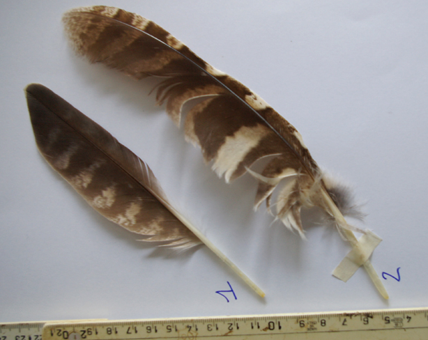

Andando in giro nei boschi vicino Potenza ho trovato varie penne, qualcuno mi sa dire a chi appartengono?

Inserito il - 12/12/2007 : 22:39:51  Link diretto a questa risposta  Mostra Profilo Aggiungi Antonio alla lista amici  Rispondi Quotando

Inserito il - 12/12/2007 : 22:42:09  Link diretto a questa risposta  Mostra Profilo Aggiungi Antonio alla lista amici  Rispondi Quotando

Ciao Antonio,
nella prima foto ci sono due penne di due animali diversi:
quella pi? grande ? una primaria di Allocco (quelle di gufo comune sono molto pi? chiare sul vessillo interno) mentre sull'altra sinceramente ho qualche dubbio....probabilmente appartiene ad un rapace diurno ma non saprei, il mio dubbio ? tra Poiana e Astore, dovrebbe trattarsi di una primaria in accrescimento....somiglia un p? pure alle timoniere di Picchio verde ma ? troppo grande.
La seconda foto mostra una timoniera abbastanza tipica di Sparviere, probabilmente un giovane o una femmina (visto il tono marroncino di fondo).
La terza brancolo nel buio......dovrebbe trattarsi di una timoniera esterna, probabilmente di rapace diurno, sembra di poiana ma ? piccola.....quindi non mi sbilancio.
La quarta foto proprio tu dovresti esserci abituato!!
si ratta di una primaria di Dendrocopos sp., Maggiore o Mezzano, ma probabilmente Maggiore. dall'aspetto sembrerebbe una primaria esterna (una P9,P8) e dalle dimensioni dovrebbe essere di maggiore.

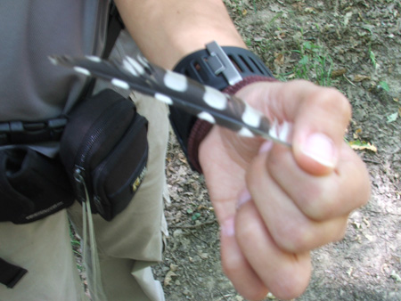

Provo a dare il mio piccolo contributo con una foto dell'Estate scorsa a Montepiano (scusate la pessima qualit?) sembra la primaria del Picchio rosso maggiore..vero Egidio?

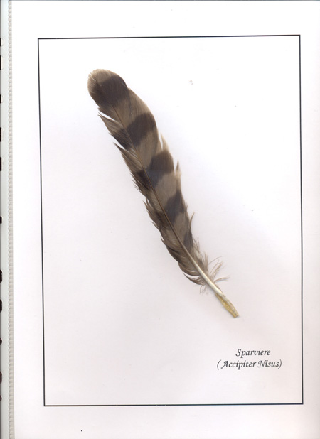

Inoltre a casa ho alcune penne di precedenti escursioni...questa penso sia Sparviere (Foresta Umbra).

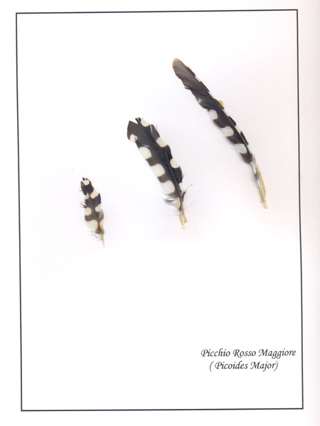

Queste le catalogai sbrigativamente come Picchio rosso maggiore....

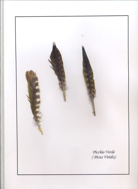

Queste invece sono un po' pi? rare, una spiumata di Picchio verde, forse predato da qualche rapace, ritrovata nel Bosco di Cognato nel marzo del 2002. Ci sono due timoniere e poi una primaria.

Ciao Adriano,
? tutto esatto ma per la determinazione delle penne di Dendrocopos servono le misure, perch? le primarie di maggiore e mezzano sono quasi uguali nell'aspetto.
Il mezzano non dovrebbe avere penne pi? lunghe 85 - 91 mm, mentre il maggiore arriva ad avercele anche di 105 - 111.
Se trovi una primaria di 87 mm, per esempio, potrebbe essere di mezzano, ma non ? detto che nn sia di maggiore, magari una P7 oppure di una femmina (che sono un p? pi? piccole).....insomma secondo me non ? cos? semplice........
