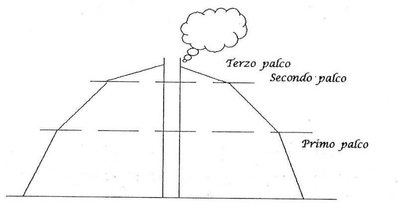

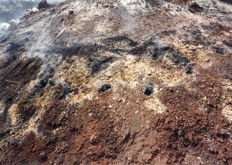

eccovi qui un grafico (tratto da una mia relazione di dendrometria) e una foto di dettaglio scattata dal vivo nell'agro di alberobello durante un'esercitazione proprio sull'argomento.

decrizione: I pezzi di legna da ardere venivano disposti su 3 strati: il primo in modo quasi verticale, il secondo inclinati quasi a 45? e il terzo quasi orizzontali questo per dare alla struttura una forma simile ad un forno di cottura (in termine tecnico - forma a paraboloide di Apollonio .... (chi fosse Apollonio me lo sono sempre chiesto...forse qualche pazzo matematico greco...) e alta circa 2,5 m. ( x la cronaca il paraboloide di apollonio ? una forma geometrica molto usata in dendrometria x i calcoli di volume degli alberi secondo formule ben definite).
Tale struttura era concepita in modo tale che la legna al suo interno bruciasse moooooolto lentameeeeente... e non per combustione ma, diciamo cos?, x pirolisi in assenza di ossigeno in modo tale che i pezzi di legno al suo interno subissero un fenomeno non di bruciatura ma di carbonizzazione.
La legna che veniva utilizzata proveniva prevalentemente da cedui e rami di alberi d'alto fusto.
un tempo la carbonaia eraallestita direttamente in bosco ma il terreno ne risultava danneggiato pertanto questa pratica si ? poi spostata in campagna e x proteggerla dall'esposizione ai venti veniva circondata da fascine a m? di steccato..
Oltre agli elementi obliqui che ho descritto prima la struttura della carbonaia constava anche di un camino centrale che serviva x l'accensione e che subito dopo veniva ricoperto di paglia e terra x impedire la fuoriuscita di aria.
tutta la struttura veniva poi ricoperta a sua volta di terra che veniva inumidita x impedire la formazione di crepe oltre che il passaggio dell'aria
nel terzo superiore per? venivano praticati dei fori (che poi sono quelli che si vedono nella foto di dettaglio) che servivano cmq x dosare l'ingresso dell'ossigeno...i mastri carbinai..sapevano il fatto loro
A fine cottura...:) x far raffreddare la carbonaia si cospargeva terra rossa e poi piano piano venivano tolti i pezzi di carbone.
L'operazione di smontaggio durava un paio di giorni
