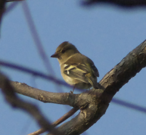

Torno a molestarvi con i miei amletici dubbi sui passeriformi:
n?1: mi sembra proprio la femmina di un fringuello, le barre bianche sulle copritrici, il becco robusto e grigio...

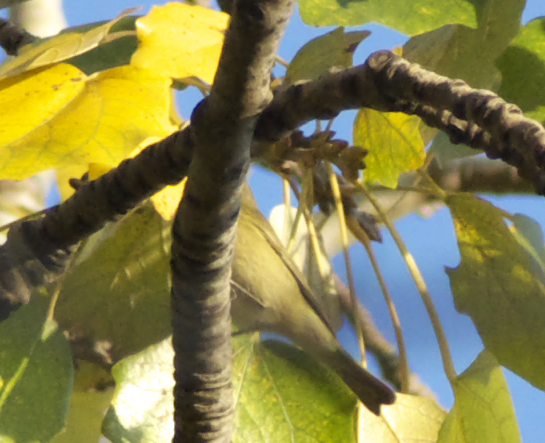

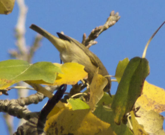

n?2 e quicominciano i dolori, di seguitotre foto di un passeriforme che non riesco ad individuare, parti superiori verdognole, fianchi color crema, pancia bianca, sottocoda giallo. Purtroppo non c'? stato verso di fotografare bene la testa ma sembra non avere sopracciglio...un Canapino?

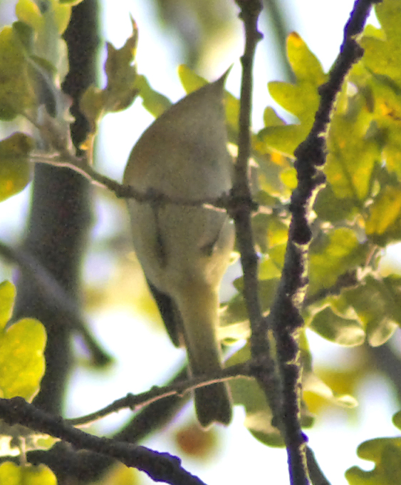

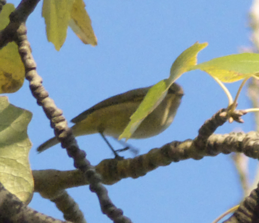

ancora lui
357,37 KB
nuovamente lui
214,36 KB

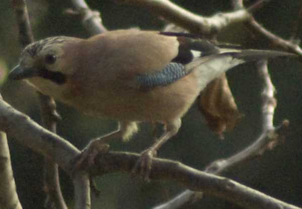

infine una ghiandaia...dimenticavo...tutte le foto sono state scattate oggi a Bari in un "giardino" urbano
201,69 KB
SALUTI. ENRICO

che ne diresti di un lu? piccolo?
confrontalo col becco di un canapino.
PS da noi lu? piccolo svernante; canapino migratore
enricoancora
Inserito il - 30/11/2006 : 22:31:13  Link diretto a questa risposta  Mostra Profilo Aggiungi enricoancora alla lista amici  Rispondi Quotando
Effettivamente guardando la forma della coda ? un lu? piccolo, il canapino ha la coda dritta e non leggermente a V. Per quanto riaguarda il sopracciglio bianco d'inverno diventa meno evidente? Dai disegni della mia guida (Hayman-Hume) sembra cos?
Saluti e grazie per le indicazioni illuminanti.
Enrico
